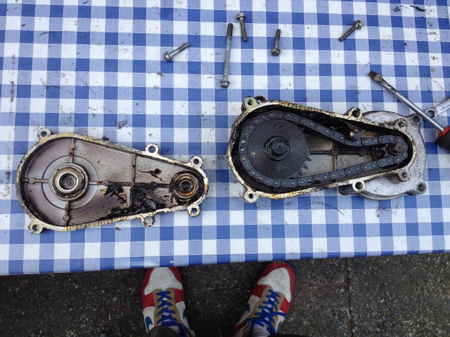

ook al even de vertragings kast opengehaald, zag er nog goed uit , lagers waren nog perfect. ik heb al het vet eruit gehaald en er nieuw vet ingedaan (hiervan helaas geen foto's)
