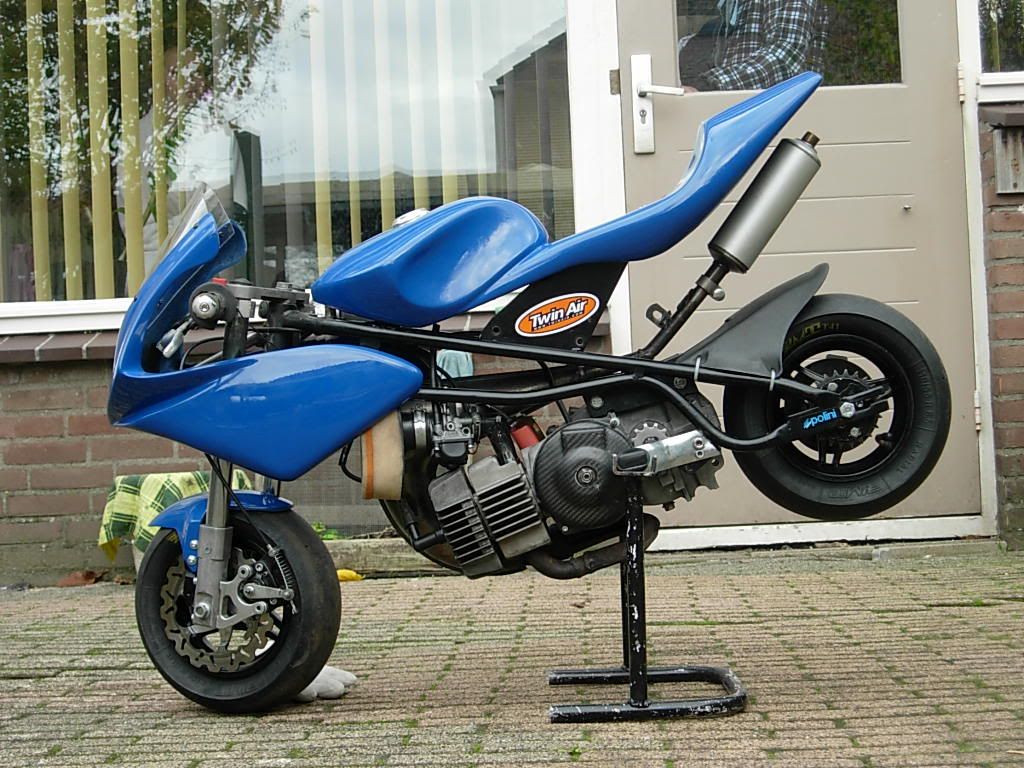

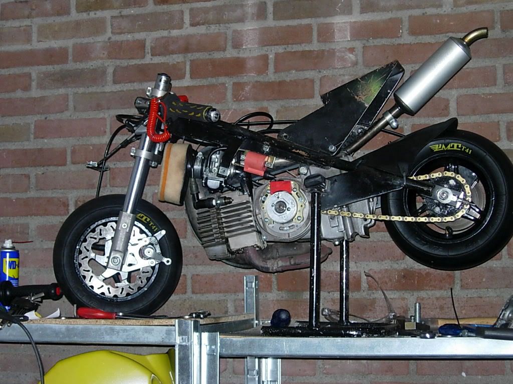

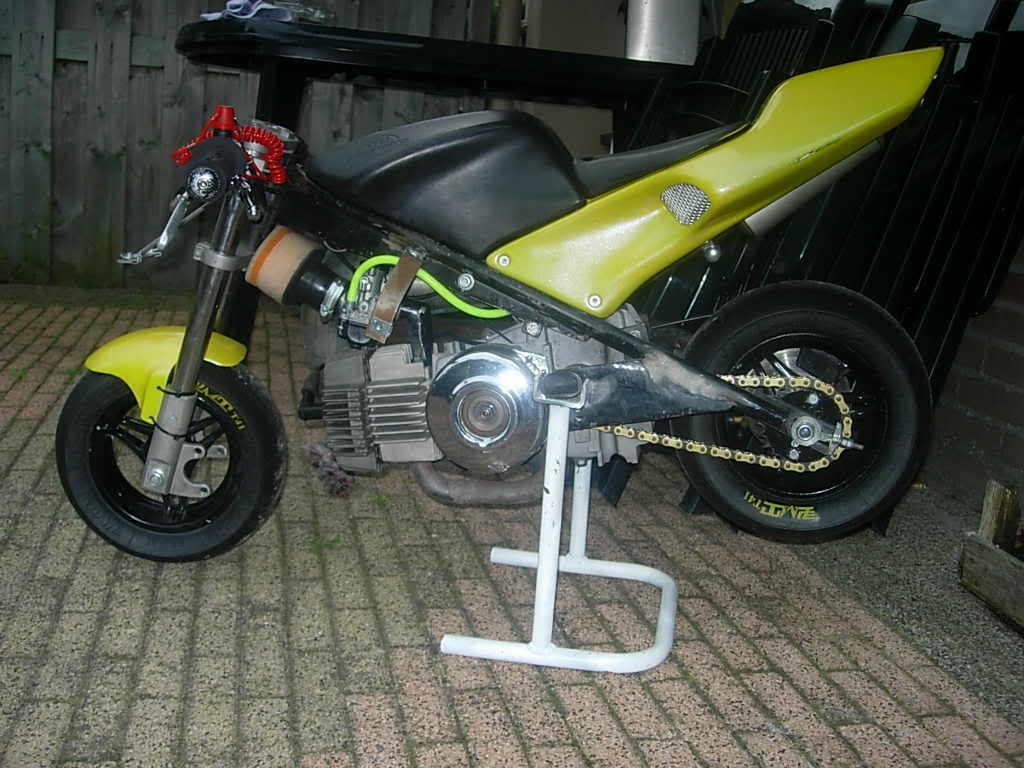

setup
cylinder: 70cc airsal getuned
cylinderkop: getuned
carb: 16 mm delortho phbg
krukas: K-star
uitlaat: Opmaat
ontsteking: hpi 2008

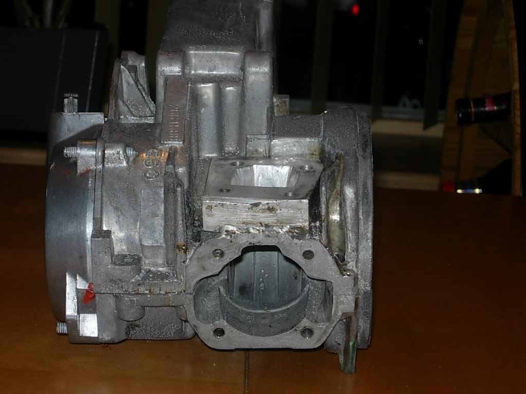

carters3 gelagert spoelpoorten opmaat, membraan inlaat
koppeling:verlicht
rijdend gedeelte
frame: Ronnie
tankzit:Dsf straight blue
kuip:Dsf straight blue
velgen: grc
banden:pmt t41
remmerij:grc
vork:dsf
Ronnie frame
dsf kappe
regina gold ketting
nieuw bokje
kuip ruitje
motorpak
grc achterrem
spoelpoorten opmaat

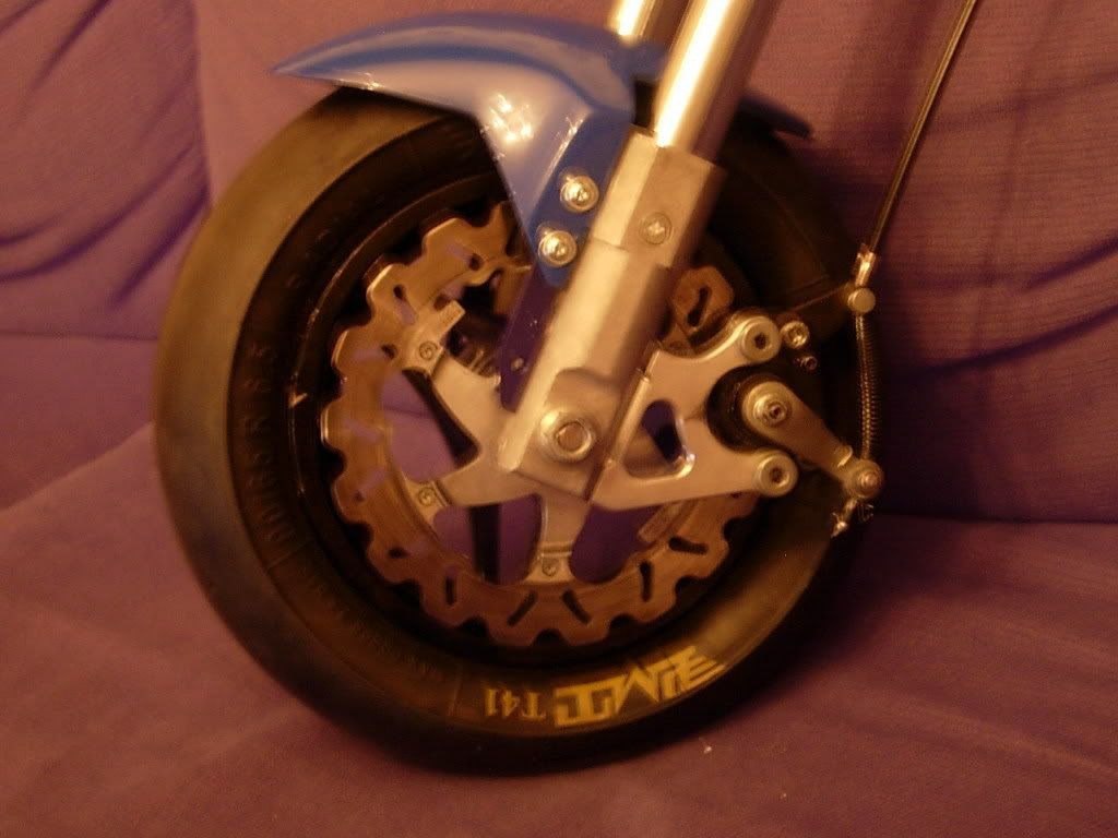

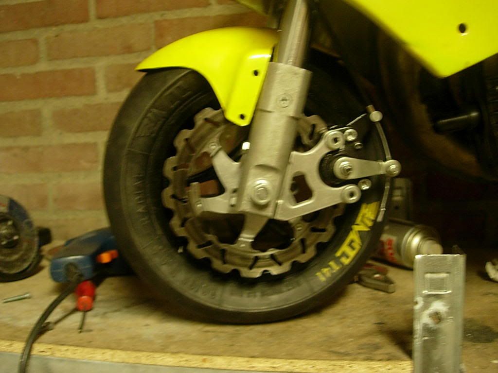

grc voorrem
koppeling verlichten

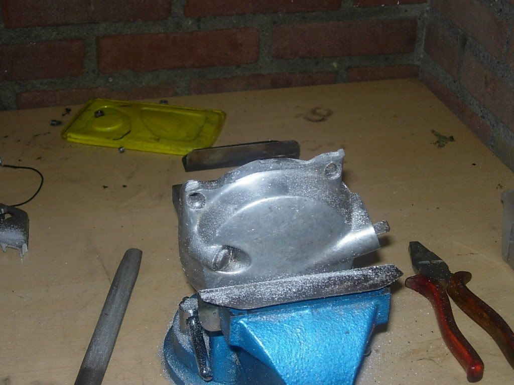

carters zandstralen
hpi binnenrotor
opmaat uitlaat
Membraam@carter
4e lager draaien in me carter
opmaat cylinderkop
getunede cylinder
k-star krukas

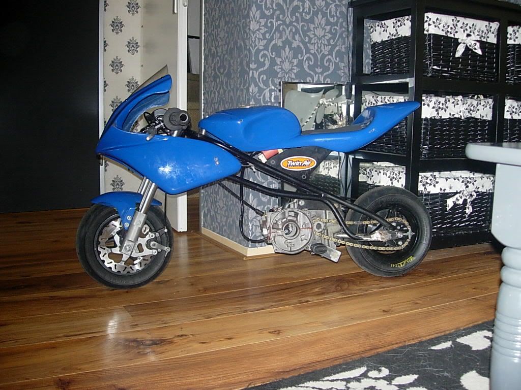

nieuw frame met grc zitkap

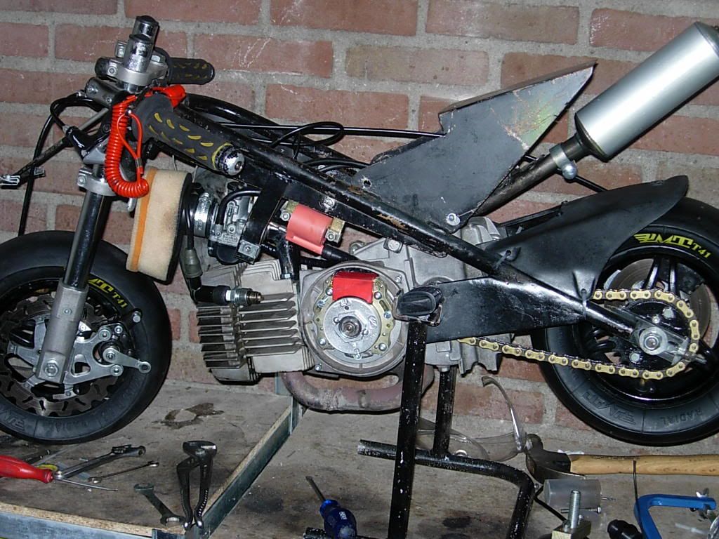

update 16 april
DSF voorvork
bzm demper
nieuwe luchtfilter
uppie 1 april
nieuw athena zuigertje
Update 22 maart
chrome carterdeksel(helaas geen foto van)
kartvelg ontstekingsdeksel
blok revisatie(nieuwe lagers, keeringen, tapeinden, pakkingen en boutjes)
getunede airsal
getunede cilinderkop
bokje(niet die op de foto , foto komt eerdaags.)
en een filmpje( moet nog afgesteld worden)
Update vrijdag de 13e!

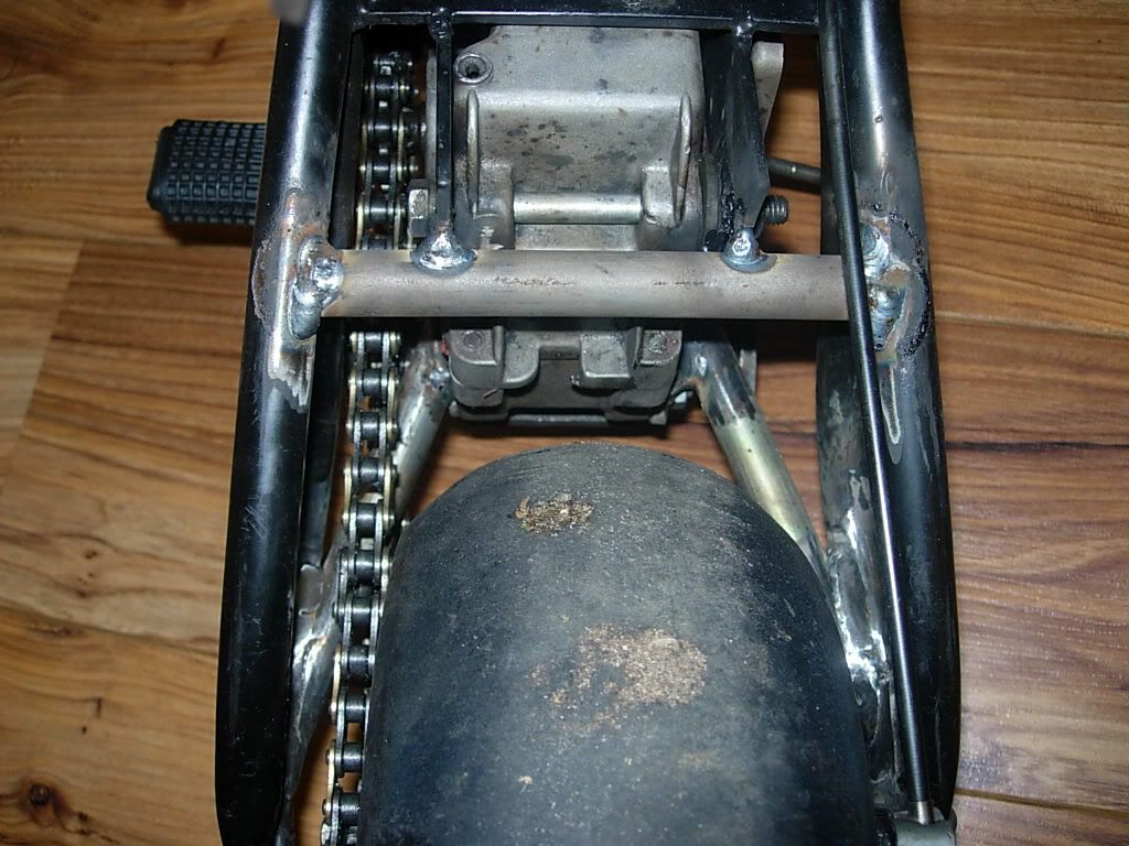

achterbrug verstevigt
dichte secundaire tw

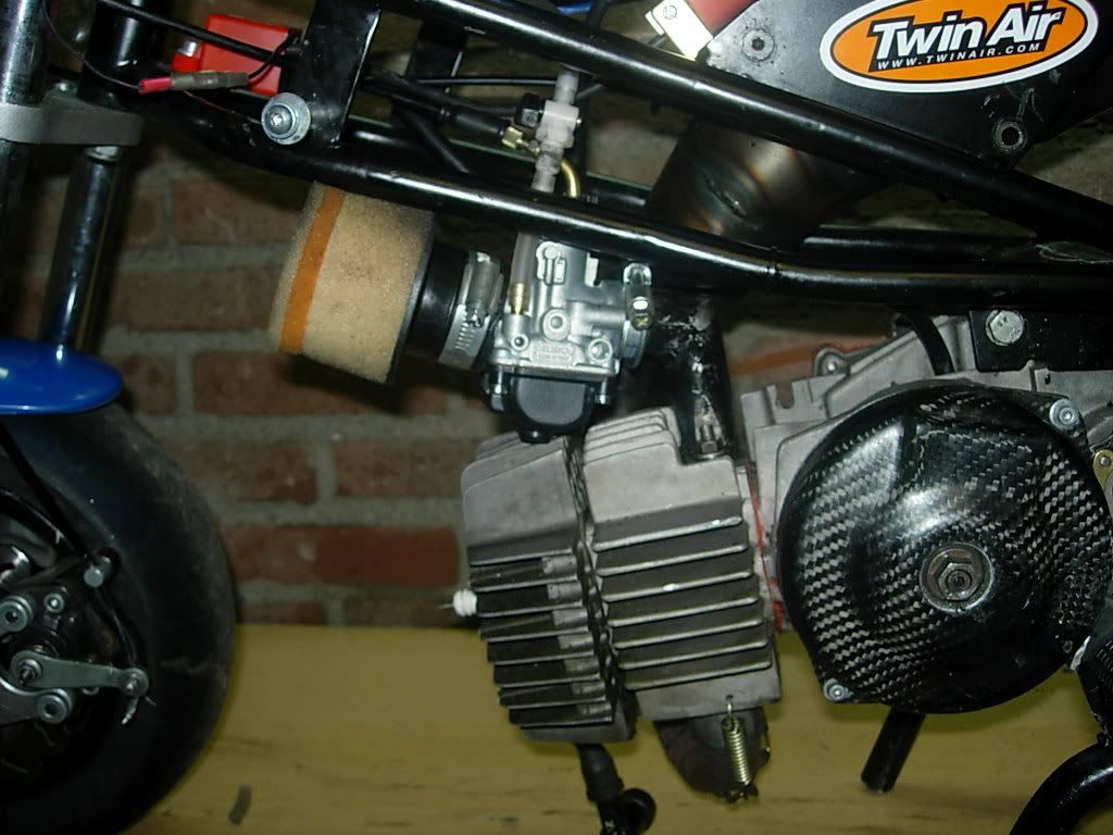

update 16 mm delortho phbg
update
opmaat uitlaat
stephouders
stickertje

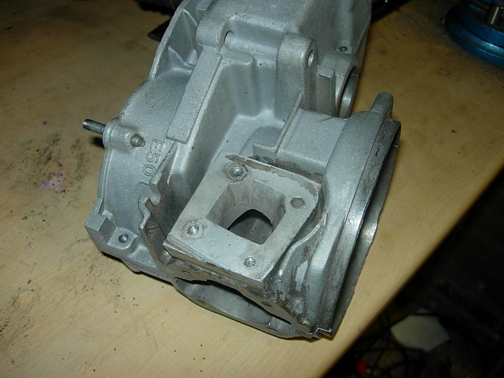

carters met een membraan inlaat
carters laten zandstralen
En ook meteen laten zandstralen en in de blanke lak gezet:

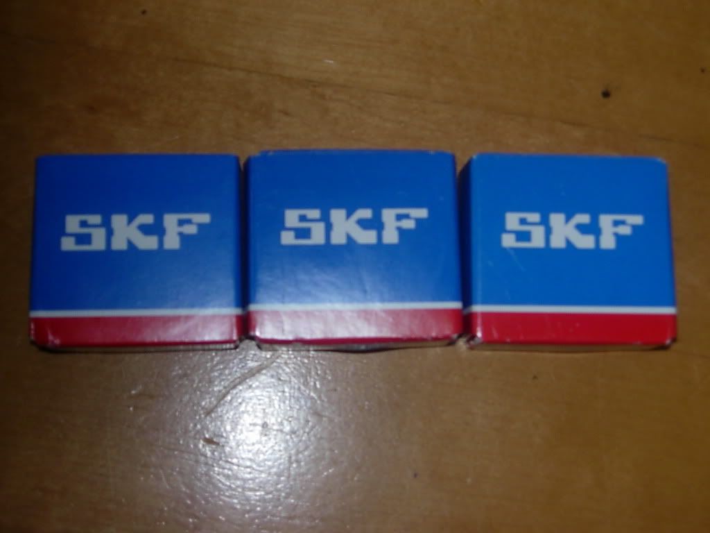

Update
k-star race krukas
skf lagers
nieuwe keerringen

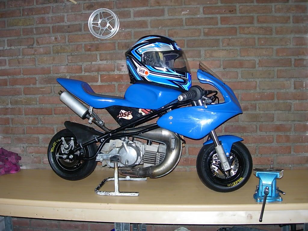

olie vizier voor me nieuwe helm
update,
shiro sh 550 legend
domino snelgas

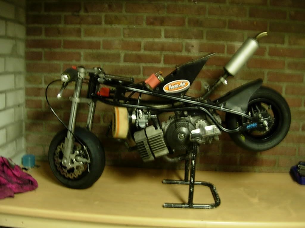

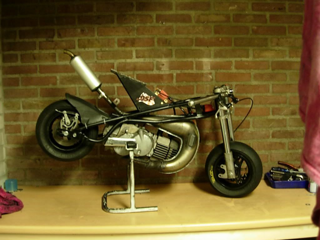

beun uitlaatophanging gemaakt voor voorlopig deze uitlaat.
en me bokje is verlaagt
de bevesteging van de kuip is gemaakt
foto's
en met de dsf kappen
ook van alles en nog wat op het ronnie frame gezet,
foto's van het ronnie frame/hpi
zo
ronnie frame word gemonteerd zodra ik de ... kappe heb

grc voorrem
met rsr schijf

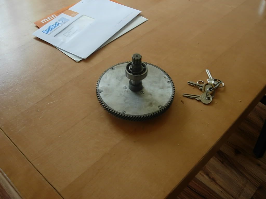

koppeling verlicht

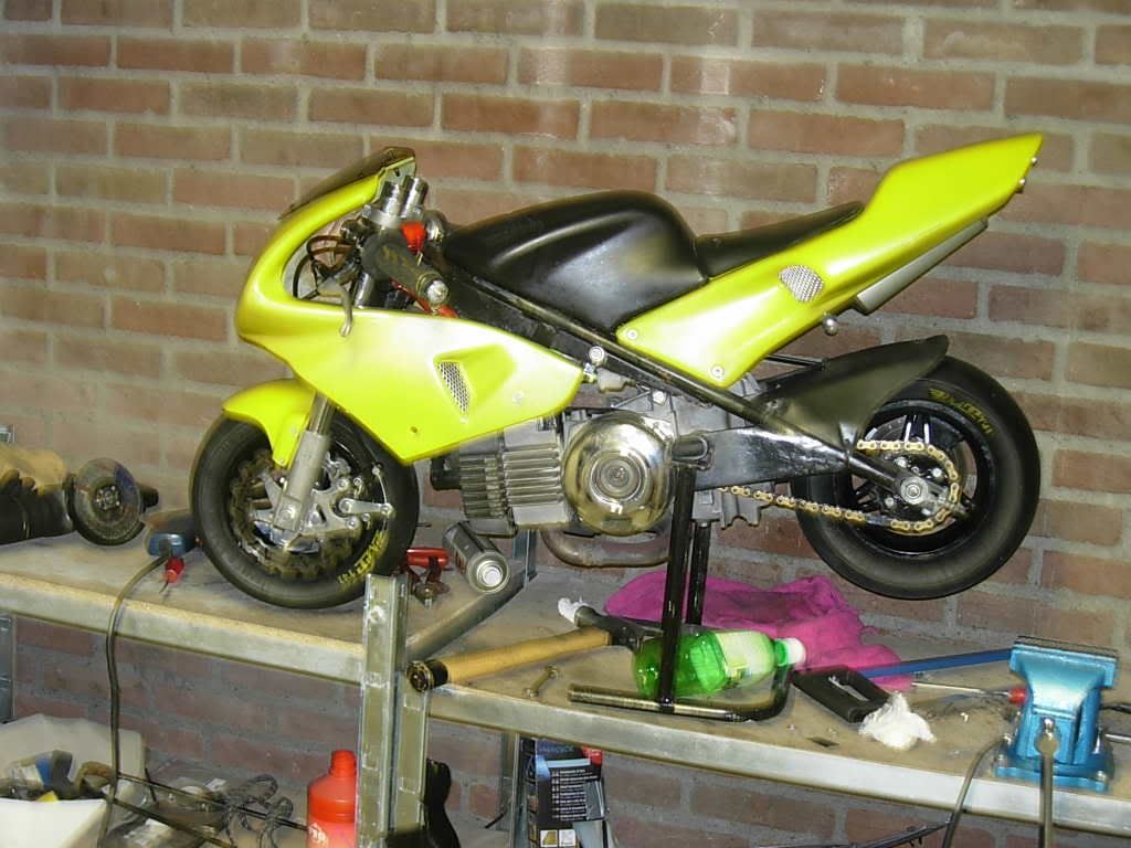

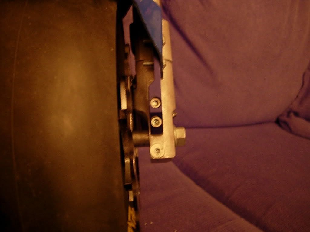

en ik denk 6.5" nie zomaar gaat passen, ivm blok aan de achterkant en breedte velg. waarom wil je ook een china kap? polini is veel steviger.

jah dat is ook weer zo je zal vast wel het een en het ander moeten lassen ( bevesteging voor je remmen ) en polini kappen gwn laten zitten, veel beter dan die chinese prut, als je 1x valt meteen stuk die chineese kap, en deze zit mischien hooguit een scheurtje.
Denk maar goed over na.
Gr barry
Gr barry

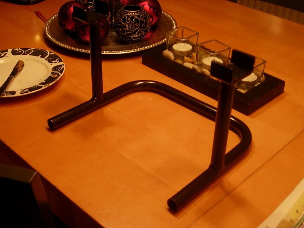

okj ga eerst maar is velgen eronder zetten voordat je met het uitlerlijk bezig gaat, als je gaat lassen zou ik wel ff plekken die je gaat lassen lak/verf vrij maken anders las je het op de lak en niet op het frame ( oftewel word het niet goed gehegt aan elkaar )
succes ermee.
Gr barry
