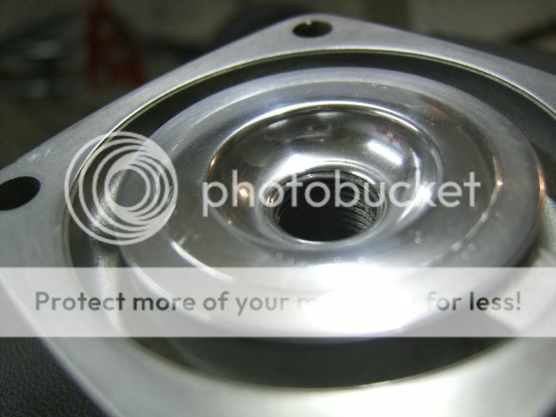

Van de cilinderkit vond ik de afwerking van de kop en de bovenkant van de zuiger nogal tegenvallen. Die heb ik dan ook beide gepolijst. Ik vind zelf dat het niet echt goed gelukt is, ik krijg ze niet goed blinkend, tis nogal apart aluminium.

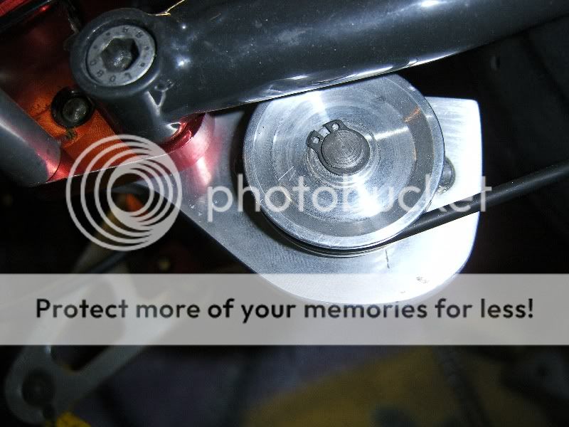

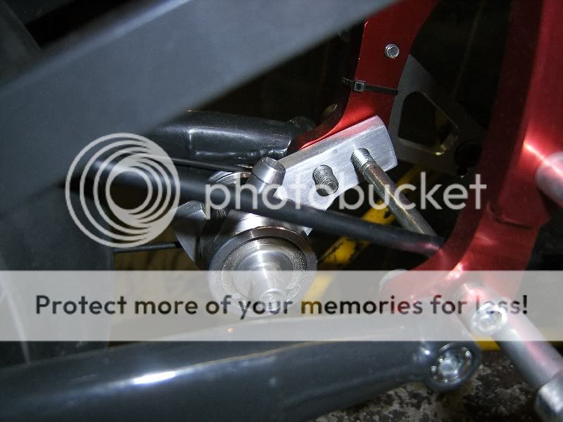

Voor de waterkoeling had ik een poullie nodig voor op de achtervelg. Het tandwiel moet nog binnen komen.

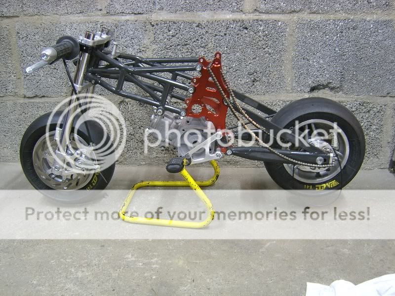

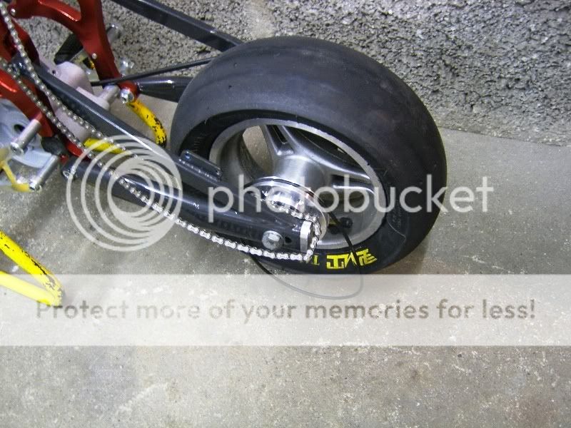

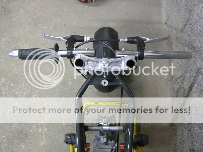

Hier een totaal overzichtje van de bike nu. Het blok en de cilinder zijn gestraald en gespoten.

Trouwens, de waterpomp hoort bij deze bike, eigenlijk in die rode plaat te zitten. Boven het koppelinghuis. Zodat hij ook word aangedreven door het koppelingshuis.
Maar op het achterwiel vind ik zelf ook fijner

Achterwiel 1 omwenteling waterpomp 2 (licht eraan welk wieltje je erop hebt maar met de standaard bzm pomp genomen).
Koppelings huis 1 rondje waterpomp een kwart of zo iets.
Verder ziet alles goed uit! Veel succes ermee!

Dit is niet helemaal waar.steef1 schreef:Achterwiel geeft ook een betere koeling.thomas1991 schreef:Wat een domme opmerkingSubito schreef: dan hoop ik voor je dat je meer buiten dan binnen rijd.
50cc heb je indoor niet zoveel aan
Want met bijvoorbeeld 6-72 tandwielen is je koppelingshuis al 12 keer rond voordat je wiel 1 keer rond is!
Dus 12 * .25 =4 en 1*2=2 dus zou je koppelingshuis in jouw beredenering beter zijn.
Ik denk dat het allemaal niet zo heel veel uitmaakt, want sneller stromend water heeft in de radiateur weer minder tijd om zijn warmte af te geven.
