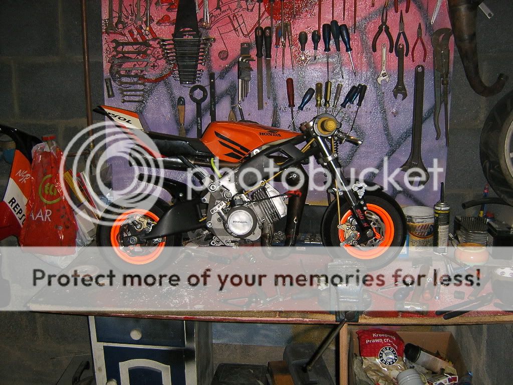

Ik denk maak even een topicje aan voor me minibike. Ik heb de B1 replica een tijdje terug gekocht bij Richard van Alphen, die ligt bij mij letterlijk om de hoek. Het was een B1 rep in repsol kleuren met wat aanpassingen hier en daar. De vorige eigenaar had het frame en de achterbrug aan de zijkanten dicht gewerkt, doppen gemaakt voor de voorvorkpoten zodat het leek alsof die poten verstelbaar waren, een eigengemaakte trekstarthendeltje en had wat dingen overal ingefreest. Erg leuk, maar niet echt nuttige dingen wat de minibike van betere kwaliteit maken.
Daarna ben ik dus wat dingen eraf gaan slopen die geen nut hadden. Ik had ook in de tussentijd het frame zwart gespoten, maar met banken kwam er een lading benzine overheen wat ervoor zorgde dat de verf weer van het frame af ging . Das allemaal niet zo erg, want gister ben ik bij Richard een echt B1 origami frame op gaan halen, die ondertussen al ergens anders ligt voor gecoat te worden.
Hier ff een foto van hoe de minibike er nu bij staat:
Dingen wat ik zelf heb veranderd:
17,5mm dellorto ipv 15mm imi rotzooi carb.
heel klein twinair filtertje ipv namaak k&n rotzooi
Hank 3 schoens koppeling ipv std replica koppeling
74 tandwiel ipv 69
Blata kit stepjes ipv de stepjes wat de vorige eigenaar had gemaakt
Er zit nu een luchtgekoeld blok van een Tai chi op van een vriend van me, ik mag het blok gebruiken om te trainen, mijn eigen blok ligt uitelkaar voor de krukas en het vliegwiel te balanseren. Mijn radiateur en koelslangen zitten bij die vriend op zen minibike.
Ik gebruik de minibike om te trainen, ik ga niet minibike racen in de toekomst. Komende zomer ga ik bij de SBO pitbike racen.

mooie bike
volgens mij heeft de vorige eigenaar het wel netjes gedaan dat dicht maken van het frame
of is dat gezichtsbedrog van de foto

Mwa, bij het hoofdframe en de rechterkant van de achterbrug is het met alleen polyester gedaan en veeeeeeeeeel plamuur en bij de linkerkant van de achterbrug is er een stalen plaatje gelast met daarover polyester en nog veel meer plamuur. Die plamuur scheurt met dat je het frame op de alu delen vastbout . mja binnenkort het echte B1 frame .

Haha stiekemd overgekocht van pedrose voor paar tientjes hahaDenna schreef:Stiekum is het ook de gp machine van Pedrosa, maar dat heeft niemand hier in de gaten . Tis heel leuk dat het dicht is gemaakt, maar als ik een frame heb wat niet zo schots en scheef is waar ik beter mee kan trainen, dan interresseren me die looks eigenlijk minder .
Pedrosa kan die minibike wel missen hij zwemt tog tussen de miljoenen lol
