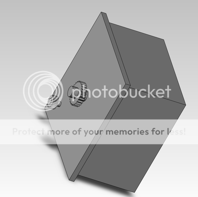

Vanmorgen 2 alu zijplaten besteld in duitsland van 230*250*10mm dik.rkpdude schreef:Weet je wat je doet lars. je maakt een as die door je krukas lagerzitting past, en die laat je aan beide kanten uitsteken. de ene kant in de kop van de draaibank en de andere in je losse koppie/center. zijplaat er natuurlijk op en je draaid mooi de kamer aan alle kanten haaks tov je krukas. Makkie.
Thanks voor eht meedenken, maar ik mis in mijn beleving nog iets;
De as die gaat dwars door het carter lagerzittingen en eindigd op de lossen center.
Carter zit met de kant van de zijplaat naar de center kop.
Maar dan zou ik van te voren in de zijplaten alvast gaten moeten boren, van net iets groter dan de lagerzitting diameter en de as diamter, maar wel op zoveel mogleijk de juiste plaats zodat de as er wel doorheen kan steken?
Maar dan komt het.......het blok hangt dan los over de as, en draait niet rond, waardoor ik de koppelingskamer/ontstekingskamer in de plaat nog niet exact kan draaien.
Klopt mijn verhaal of heb ik je verkeerd geinterpreteerd?
