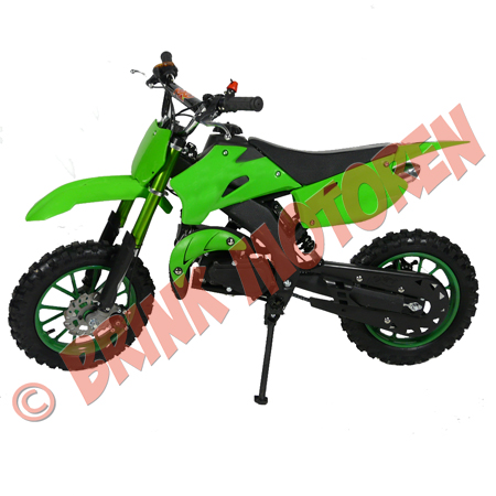

Het gaat over dit model:
http://www.brinkmotoren.nl/mediastore/i ... 20inch.jpg
