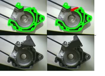

Hoi ik heb een vraag betreft een polini 4.2 blokje
Dit type blok bevat een 2kleps membraam.
Ik ben van plan hier een 4kleps membraam op te zetten.
Maar heb hier een foto van het blokje(doorsnede)
Mijn vraag is of ik het rode gedeelte weg kan halen als ik een 4kleps membraam monteer zoals de 6.2pk versie.
Wat raden jullie mij aan om te doen.
-zo laten..
-Rode gedeelte weghalen zoals de 6.2pk versie..
Zelf heb ik hier mijn twijfels over..
Hier een foto ter verduidelijking:

Denk niet dat het gaat
dan komt je membraan tegen je krukas aan

Op de onderste fotos zit het membraam al bevestigt :wink:
hieronder nog een fototje:
Nog even over de foto in het top-post.
Mijn vraag is wat ik met het rode gedeelte moet doen.
Laten zitten of weghalen. zodat je hetzelfde principe krijgt als het 6.2pk blokje.

oke nu snap ik wat je bedoeld :D
weet wel dat er speciale tekenigen voor zijn
of je kan ook nieuwe karters kopen voor 145 :wink:

Polini-Michael schreef:oke nu snap ik wat je bedoeld :D
Heb dit alles nu liggen en kost me misschien 10min dremelen :wink:
Naar mijn menig krijg je zo ongeveer zelfde werking als het orginele 6.2pk blokje, maar graag mening van andere :)

Je kan dat stukje weg halen maar niet even met een dremmel.
Ik heb dat ooit eens gedaan bij een polini bij polini kan je een tekening krijgen hoe je dat stukje weg kan halen het moet onder een bepaalde hoek ik kan je een copy sturen van de tekening.
Maar dan kan je nog steeds geen 4kleps membraam kwijt daar moet je weer een stuk voor kopen ook bij polini te krijgen.
Ik hoor het wel.
Gr Haagse MiniGuus.
Dat 4 kleps membraan krijg je wel kwijt.
Die zit namelijk niet tegen de krukas, maar in dat membraan 'blokje'
Wat je op je carters schroeft.
Als ik het fout heb zeg je het maar.

Heb het blokje alweer helemaal in elkaar staat MET het 4kleps membraam.
Het blokje is voorzien van nieuwe pakkingen, lagers en keeringen.
Zuigertje moest besteld worden.
Dan heb ik weer een vers blokje 8)

En heb je nouw wel de dremel erin gezet ??

Ja heb een 6.2pk pakkingset erin gezet en op deze pakking het rode gedeelte weggedremeld.
Ook is het voorste deel op het carter anders bij het membraam, hier heb ik niets aan veranderd..
Zal foto maken als blokje weer helemaal in elkaar zit..

maar wat heeft het eigenlijk voor nut ;) ?

Meer pk's? :roll:

door alleen een ander membraantje ? :shock:

nijmegen power schreef:door alleen een ander membraantje ? :shock:
En andere uitlaat volgens mij.

Je krijgt een betere flow van je mengsel doordat je nu 4 openingen creërt. Dat wat je wegdremelt zal resulteren in een mindere weerstand voor je mengsel. Waarschijnlijk ga je je carb. opnieuw moeten afstellen. Ik moet wel zeggen dat je durft, hopelijk verandert je carterdrukverhouding niet. Vind dit wel enorm intressant, hou ons op de hoogte. Veel geluk.
